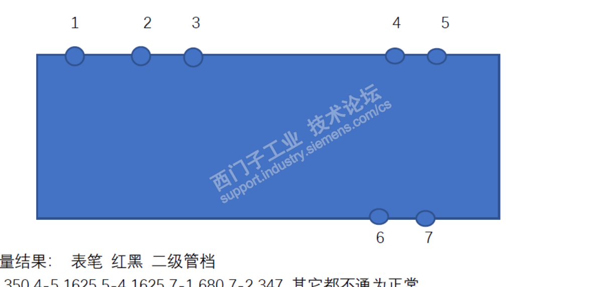

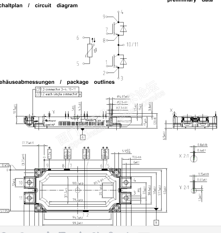

前段时间,我公司有台200KW 6se70逆变器IGBT崩坏掉了,更换了L1相的两块IGBT和驱动板后,送控制电后状态008,脉冲封锁,检查安全回路,控制字设置,没有发现异常,最后发现L1相上面的光纤板白色头无红灯,更换后状态009,接入电网后,一送电,又崩坏了,再次更换崩坏掉的IGBT模块,然后把另外两组拆下来测量,发现1-3直通,把IGBT和驱动板脱焊,测量其中一块IGBT损坏,又更换IGBT一块,然后全部恢复,进行模拟运行测试,报F027,L3相接地,又把IGBT和驱动板拆下来测量,发现2-3直通,把IGBT和驱动板脱焊,分别进行测量,IGBT正常,驱动板2-3直通,更换驱动板,焊接IGBT,恢复安装后,进行模拟运行,给定频率40HZ,测量三相输出都是13V,三相平衡,逆变器工作正常  针角定义和IGBT型号见附件。
200KW逆变器维修过程.docx
你这不按套路出牌啊:管脚序号自定义,怪不得我看你的帖子找不着北呢。上面是官方的管脚定义,下面是你自己的定义
