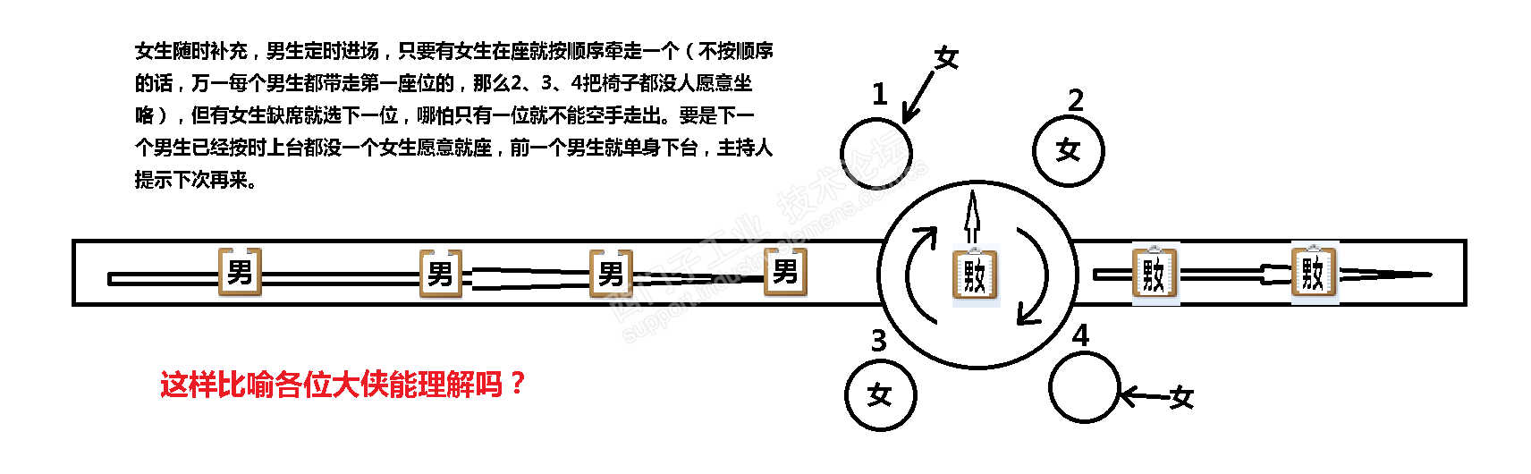

以下是引用zhangli0在2020-05-01 16:26:06的发言 >5楼
当包装机袋子正常到位,会给I0.0导通。
你4个称,袋子到哪个称下算到位?
我认为你的工艺有问题.4个称,哪个称就绪,则把袋子送到哪个称下,称下有检测袋子的信号.称就绪,袋子到位,则打开对应的阀门放料
应该是袋子等称的需求,有需求,再送袋子,而不是袋子送过去,在判断称的状态.
因为入料口和行程是固定一个的,每个袋子都会按前后到达同一个位置(对准漏斗下口)停住,并触发 I0.0,然后按要求触发某一台料秤,四台秤任何一台被触发都是把料放到同一个漏斗进入当前的袋子里面。我上个图参考看看能否易于理解
吧。
