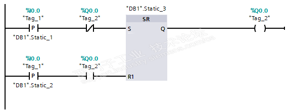

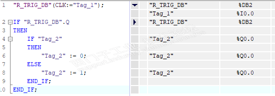

一键启停的方法很多,举2个简单的的例子,分别是LAD和SCL
