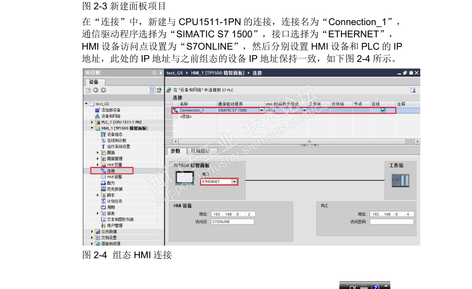

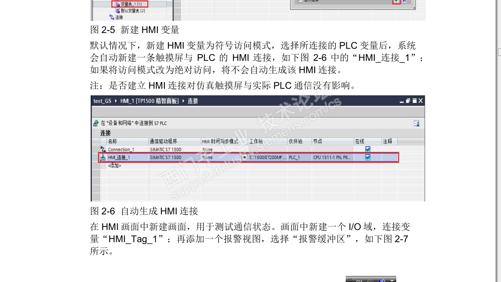

好了
有一个配置通讯的
https://support.industry.siemens.com/cs/document/109477807/%E5%A6%82%E4%BD%95%E7%BB%84%E6%80%81%E4%BB%BF%E7%9C%9F%E7%B2%BE%E6%99%BA%E9%9D%A2%E6%9D%BF%E4%B8%8E%E5%AE%9E%E9%99%85plc%E7%9A%84%E9%80%9A%E4%BF%A1?dti=0&lc=zh-CN
只有一个HMI不行吗?必须有connect吗?然后就是我控制面板里PGPC借口还是到PLCSIM。
后面那个是由于没有授权造成,安装完不报了
