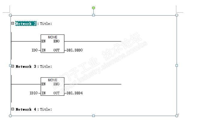

由于电脑装的step7软件无法仿真,有个疑问想请教下大神门:
ID0相当于是IW0、IW2,即按照从高到低的顺序应该是:IB0、IB1、IB2、IB3,
我的理解是:DB1.DBX0.0对应的应该是I3.0,可是看厂家的意思 DB1.DBX0.0对应的是I0.0。请问该如何解释呢?
