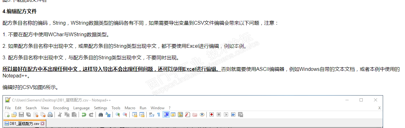

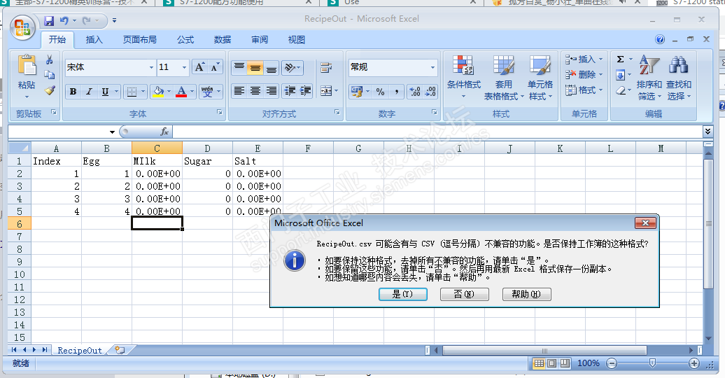

西施,这个配方文件我试了一下用Excel编辑原来271KB修改后反而127KB上传报错。文档中和课本问答题中的回答是矛盾。请解释一下,以哪个为准。还是我哪除了问题?谢谢
