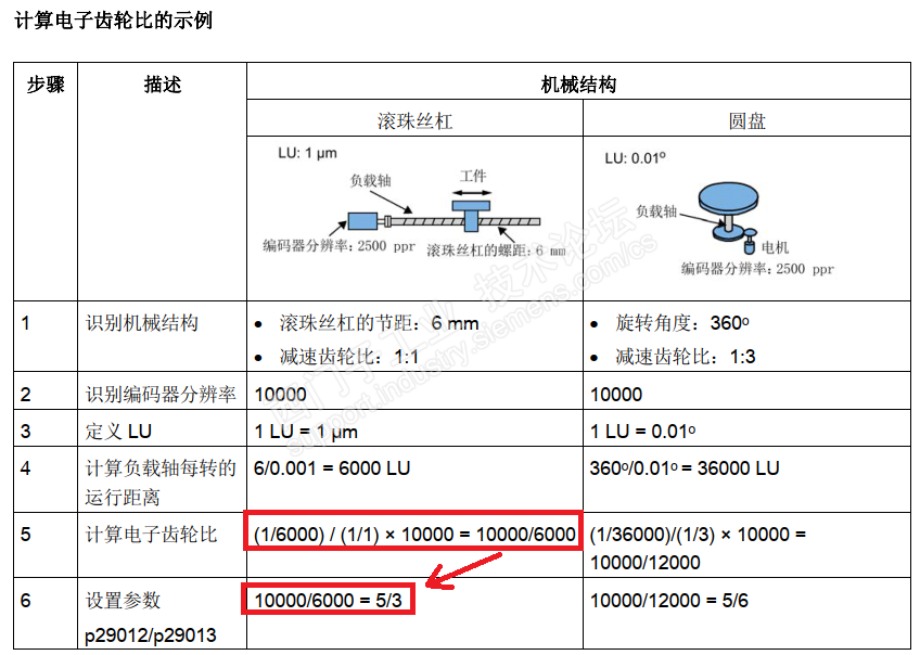

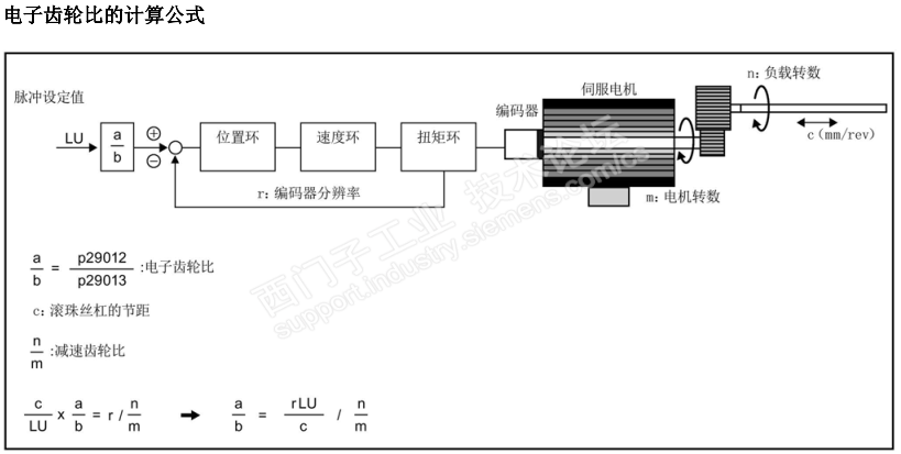

 1.请参考以下内容,5/3是根据公式计算出来的,P29012=5,P29013=3:

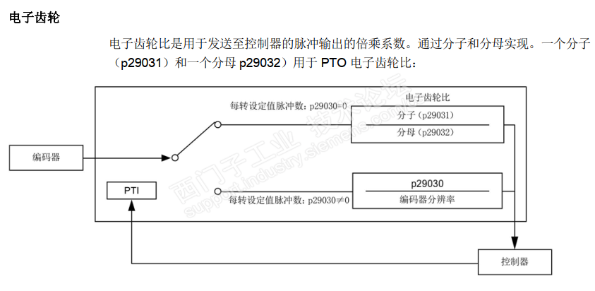

 2.关于PTO的电子齿轮比有额外的参数设置,请参考:
3.实际生产工艺中的脉冲数由工艺要求的定位精度、PLC和驱动器的最大脉冲频率来决定。
4.折算到电机侧的脉冲数量最多,对应的定位给定的精度越高。
