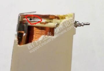

随即进行检查:
1、合闸过程中未听到,A处接触器的动作声音,拆除变频器的进线铜排及冷却风机,检查预充电接触器,发现接触器线圈阻值、供电均正常;
2、顺着线路反查到,整流回馈单元的主控板上,X20插座,如图:
红色圈中的继电器通过,X20插座的1、2插针控制24V导通来达到预充电的目的,另一个继电器的节点通过X20插座的4、5插针来控制线路接触器的动作,完成合闸命令。
3、断开主回路电源,将X20插头上的1、2短接,预充电接触器可正常工作。在CU320上断续给定合闸命令,可以听见此处有哒哒的继电器动作声音,征得乙方同意后,将红色区域内的继电器的蓝色区域的塑壳拆开,可以看到该继电器可以动作。但是预充电接触器不吸合,怀疑该继电器节点接触不良。
4、拆除该继电器进行检查
该继电器铁心断面锈蚀严重,且铁锈使衔铁无法紧贴铁心,造成触点无法正常闭合。最终造成无法预充电故障。
检查该继电器的密封,也没有问题,而且其余部分未见生锈部分。为确保变频器的正常工作,随即将另一个继电器也拆开,发现存在同样的问题。
仅铁心断面部分锈蚀严重,其余部分未见锈蚀,将这两个继电器进行更换后,变频器工作正常。
