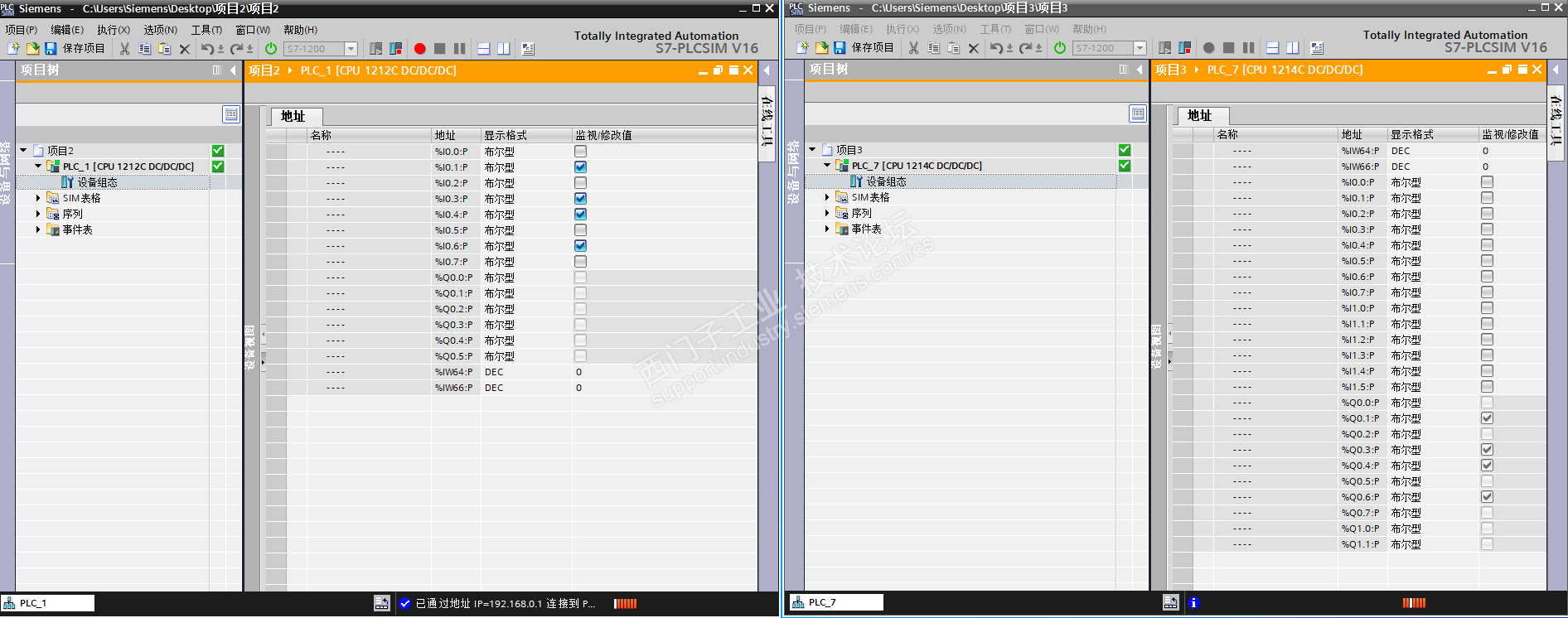

我目前没有条件用真实CPU测试P#I0.0 bool 8和 P#Q0.0 BOOL 8,不过用仿真测试没有问题,如图所示
您这个不行的话,恐怕需要把您的项目发给我这边试一下,包括您说的BOOL数组时灵时不灵,以及80C3的报错,此外您需要告诉我您是使用2个真实CPU还是PLCSIM的两个实例
还有就是修改完接收发送区域,下载后CPU需要停止到运行一下。
