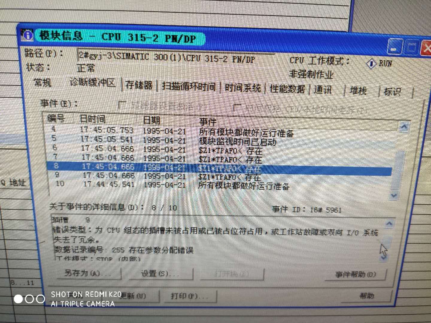

有一个工控程序,厂家自带的,加密。西门子PLC300,型号315-2AH14,组态一个DI(321-1BL00) 一个DO(322-1BL00),四个AI(331-7KF02),一个DI/DO(323-1BL00),在运行过程中,CPU不定期的进入STOP模式,模拟量数据部分显示为0,设备跳闸了,但是电流还显示正常。咨询过一次客服,怀疑电源波动,已经增加稳压电压;怀疑接地问题,已经重新处理。最近又出现停机。通过监控CPU报警信息,显示:$Z1*TPAF0<存在,一共四条报警信息。对CPU重新断电复位后,运行正常。当时也怀疑是模拟量的问题,对四个模拟量全部换新的,但是还是出现问题,我们感觉应该不是硬件的问题,是不是软件还是系统兼容性的问题,希望得到帮助。
