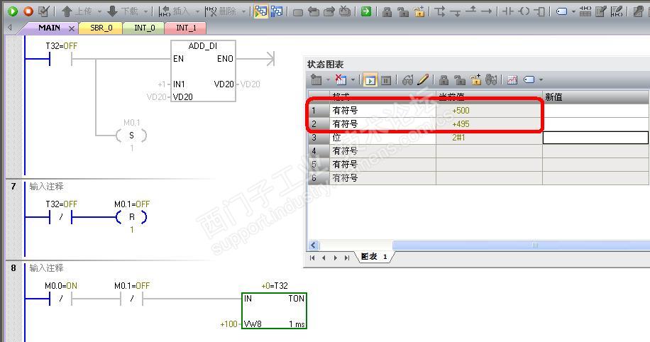

以下是引用WWCWWC在2020-05-06 15:35:15的发言 >
如果用中间变量转换,周期差异会更大。
我可以再做一个验证,验证中断_0(定时中断100mS/次)的中断次数500次为测试依据。
差异5个定时中断周期,图示:
测试了几次,次数有小幅差异。
呃,别用置位复位的方式
在下面直接T32输出线圈
你这样,T32定时时间到,下个周期M0.1置位,然后T32断开,再下个周期M0.1复位,T32才继续计时,这样多了一个周期
