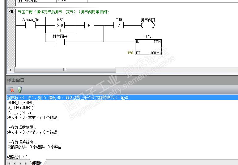

今天写个程序时发现的。

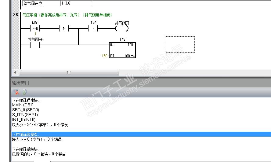

开始时,由于下面还有程序要写,就加了个常闭的触点,后来发现下面程序不需要了,就删了,然后编译不能通过。之后删掉了触点,编译就通过了,新手不太懂其中有什么不同,想听听大佬们给讲讲。
