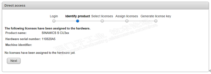

4,如果已经为该存储卡分配过授权,则会在以下界面中进行显示,不需要再重复分配,若未曾分配,则显示还未对该硬件分配授权(No licenses have been assigned to the hardware yet),此时点击“Next”。
图 1-4 查看授权状态

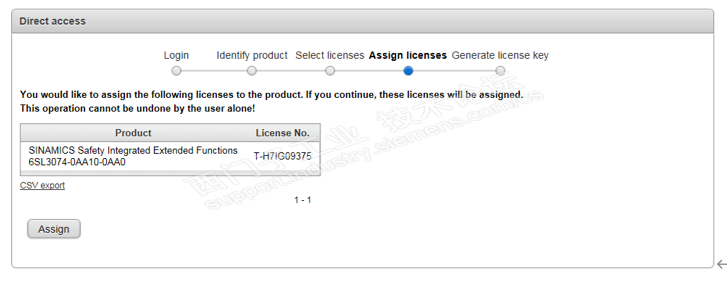

6,在下方界面中可以对已选择分配的授权进行总览,确认无误后,点击“Assign”按钮将授权永久性的分配给当前的存储卡。如果需要,可以点击“CSV export”将产品描述和授权证书号导出并保存到本地。
图 1-6 确认授权
