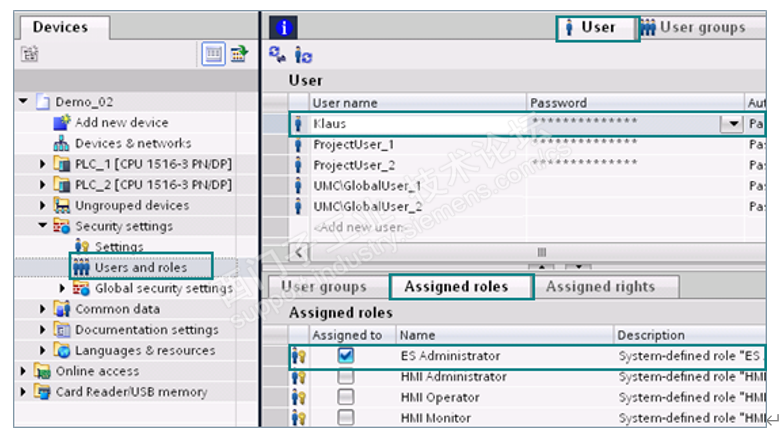

支持 UMAC(用户管理和访问控制),在 TIA博途中,Startdrive 项目也可以设置项目保护。当 Startdrive 项目设置了保护后,打开该项目时会弹出密码输入窗口,需要用户名称和密码才可以打开项目,该信息通过 TIA 博途中的用户管理创建并管理。
图 2?6 UMAC功能

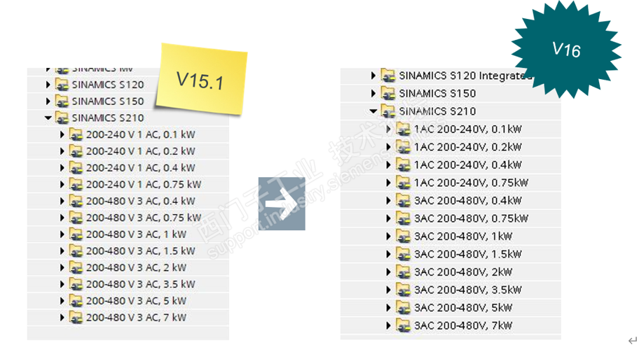

对SINAMICS S210 添加设备向导的适配
图2-8 S210设备向导的修改
为S210驱动器增加了一键优化功能显示计算的控制参数 Kv及对称时间数值可以用于PLC侧的TO控制
图2-8 S210

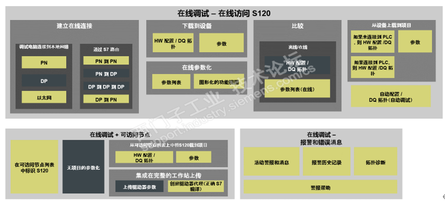

图3?5 在线功能概述(1)
图3?6在线功能概述(2)
