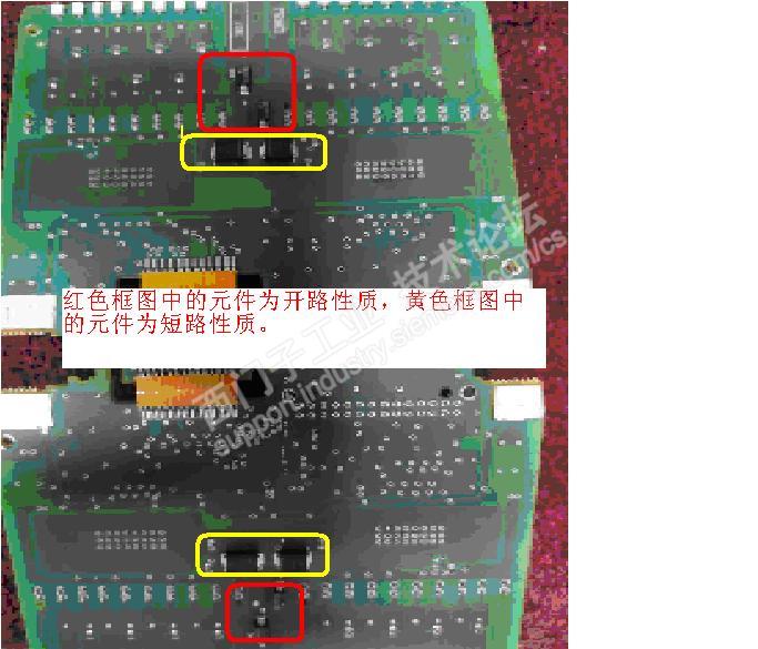

   今天下午,借来一个300的cpu,简单的组态一下硬件(cpu+一个输出模块),编辑一个简单的利用系统时钟位给这个32位所有输出(6ES7 322-1BL00-0AA0),结果仍然是没有任何一个点能够正常的输出。
   打开这个模块,看该模块为32位晶体管输出型,大致判断没有输出可能是这些公共部分的故障引起,因为,没有过多的模块内部资料,只能大致判断这些区块可能造成的故障点,图示1:

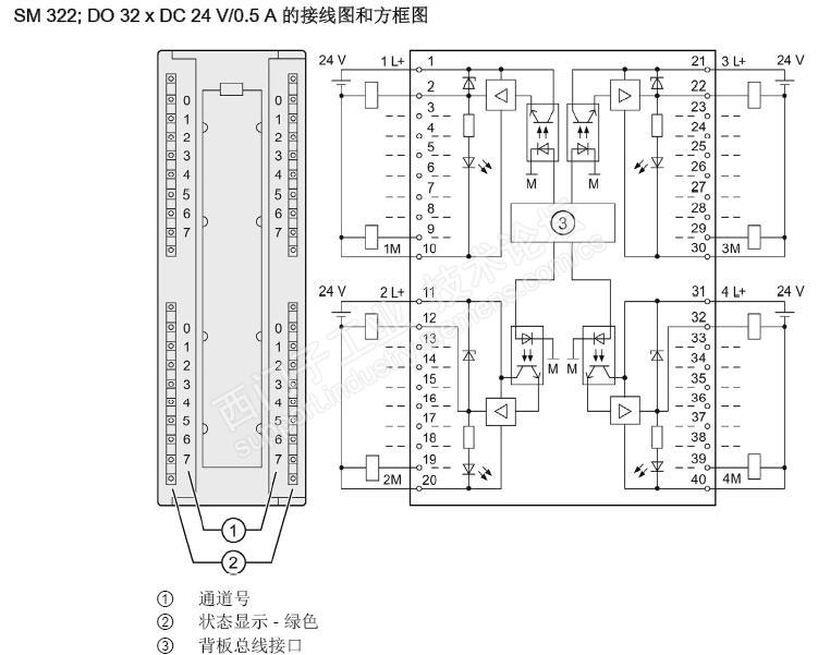

打开模块设备手册,看是否有大致的框图说明,图示2:
通过该晶体管输出模块框图,大致可以看到cpu的输出信号是通过③背板总线接口,再通过内部光藕给输出驱动(该驱动是集成电路无法分析了),到前连接器端子排。

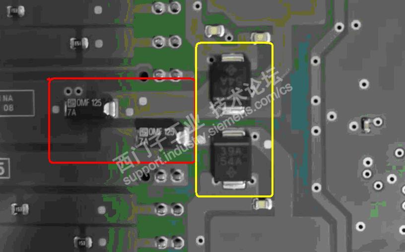

   当外部220V电源进入该输出模块到前连接器,由于该从站连接了相同的3个晶体管输出的(6ES7 322-1BL00-0AA0),又由于一个模块的4组(32位)输出的电源是并联连接方式,这样,当220V电源进来到模块的某输出点,通过前连接器的电源将这个220V分散“灌流”到模块各输出通道,造成图1的黄框部分首先短路,我这里大致给它定义为输出24V电源的保护,相当于稳压或者压敏器件,当电压超过24V的上限时,该器件首先电阻变小,迫使电源电压下降保护其它部位的电器不因为过压而损坏。当这个压敏器件短路过流作用产生时,该回路的红框部分器件,我这里大致判断为小型熔断体,且器件上也有标注7A字样,这里也不深究器件的原理。根据官方模块数据设备手册图2所示,cpu信号是通过光耦传送的,我胆子就大了起来,不然,为了测试这个带故障的模块,损失一个cpu就得不偿失了。
   根据大致判断,将黄框部分(判断为压敏器件的短路元件)用烙铁焊开,暂时不使用(没有保护),将红框部分(判断为熔断体)的电子元件用短导线短接,检查、确认无误后,将临时焊接好的模块线路板装入模块塑料盒。插入到仅仅组态一个输出模块的临时cpu侧,安装好前连接器及端子24V电源。打开前面编辑好的程序,简单编辑了一个字节的循环移位指令,那个绿色输出指示灯按我的程序循环移动了。
