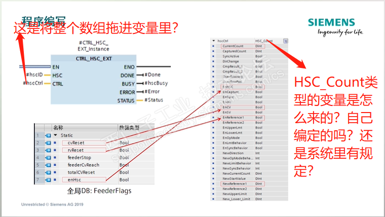

有两个问题没有看明白:
1)#hscCtrl,图片上的理解,是将整个数组拖到了"CTRL_HSC_EXT"的"CTRL"管脚里。这样理解正确吗?
2)“HSC_Count”数据类型里的变量是根据实际情况设立的?还是系统规定的?
        查帮助文件里,显示“类据类型”是VARIANT,说明是:使用系统数据类型 (SDT)
