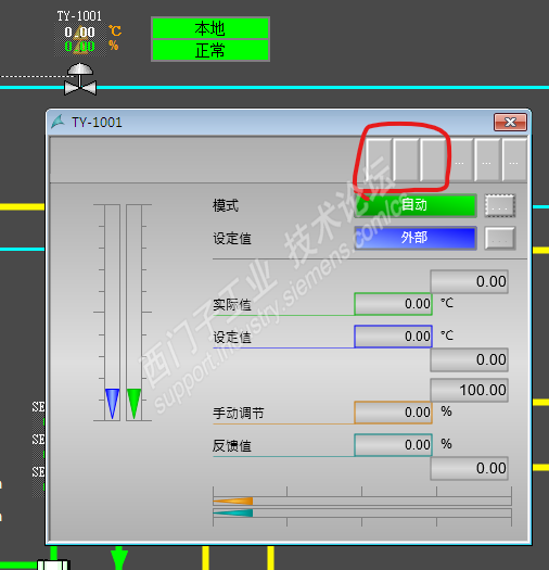

之前做了一批仿PCS7的面板,其中用到了EMF格式的图片。前一个项目中用的很好,图像都 能显示 ,如下图
这次在一个新项目上使用时,面板上的图片不显示 了(在wincc运行以后不显示 ,编辑状态 下没问题),如下图:
项目中EMF图片也是在的,找了半天也没找到问题,以为是WINCC软件的问题,差点重新安装。最后,在项目属性中找到一个设置,去掉这个设置后就可以了,如下图
后来测试了一下:
  1. 在win7系统下,wincc 7.4 sp1 upd10,选中这个选项,EMF图片就不能显示
  2. 在win10系统 下,同样的wincc版本就没有问题
