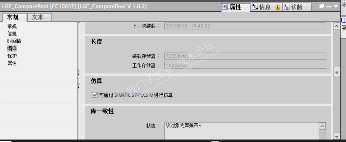

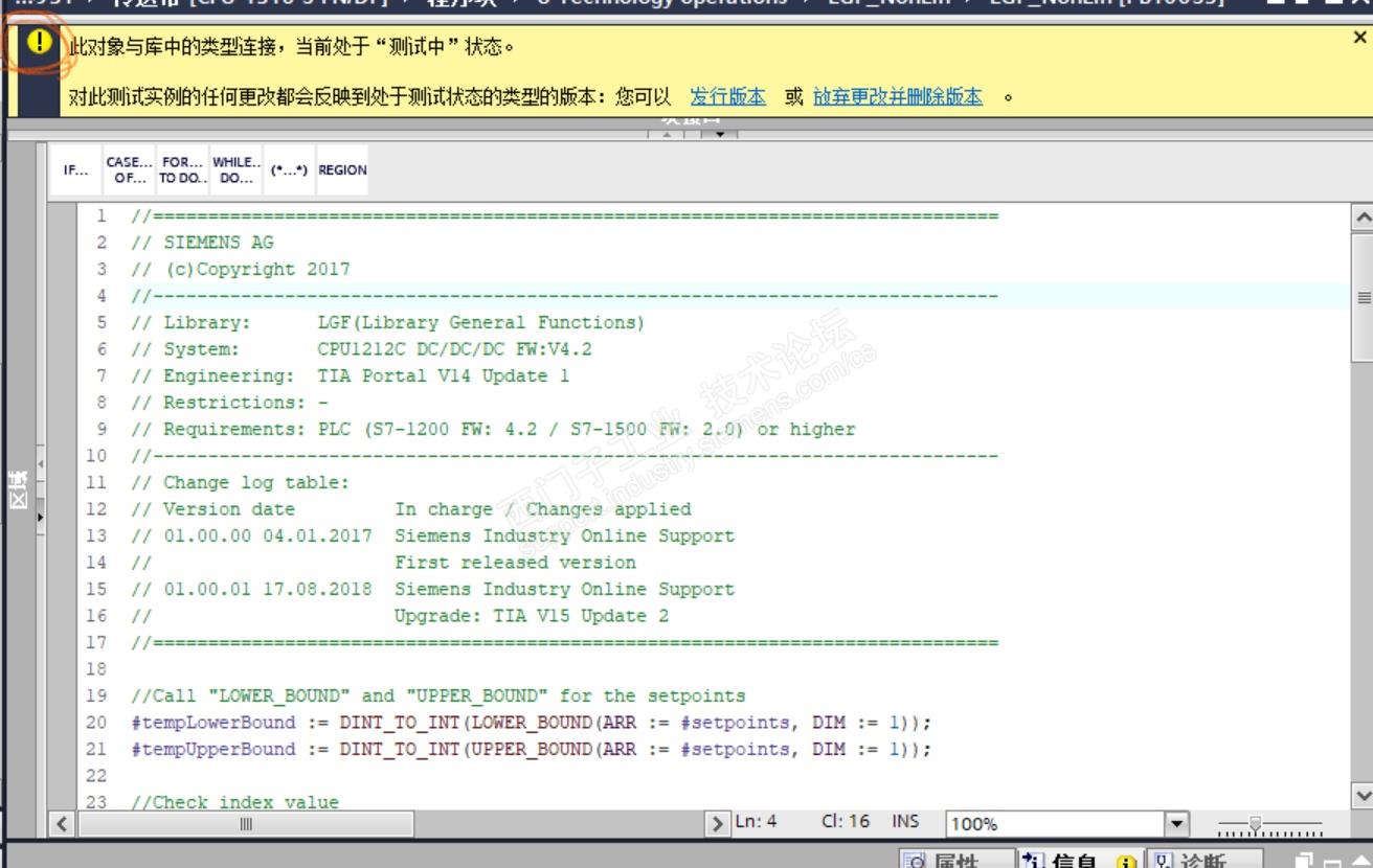

以下是引用清早在2019-08-16 15:47:44的发言 >1楼
  1. 先把用的块拖到程序里面,然后打开。
  2. 点击图片上黄色感叹号,再点击里面的“编辑类型”,再点黄色感叹号里面的发行版本,然后在你刚刚托块的库里面有新版本(就在旧的版本上面)
  3. 把新发行的版本添加到程序里就可以仿真了(这时候块的“可通过SIMATIC-S7仿真”就勾上了)
我之前也遇到过,但没解决,看了你这个,知道问题了
