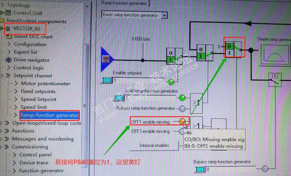

S120在控制逻辑中将p840置为1为什么电机不转
每一天都不一样
    48
注册时间:2013-10-17
891
2020-05-09 17:12:41
最近调试S120,控制单元是CU310-DP,在驱动单元的控制逻辑中把p840连接到r722.0,用控制单元的DI0可以启动电机,控制字是147F;如果直接将p840置位为1,控制字也是147F,但是电机不转。
在Vector模式下,如果将p840置位为1,可以看到OFF1 enable missing这里亮黄灯,速度给不过去。用DI0启动,OFF1 enable missing灰色,速度可以传过去。请各位专家指点迷津。
