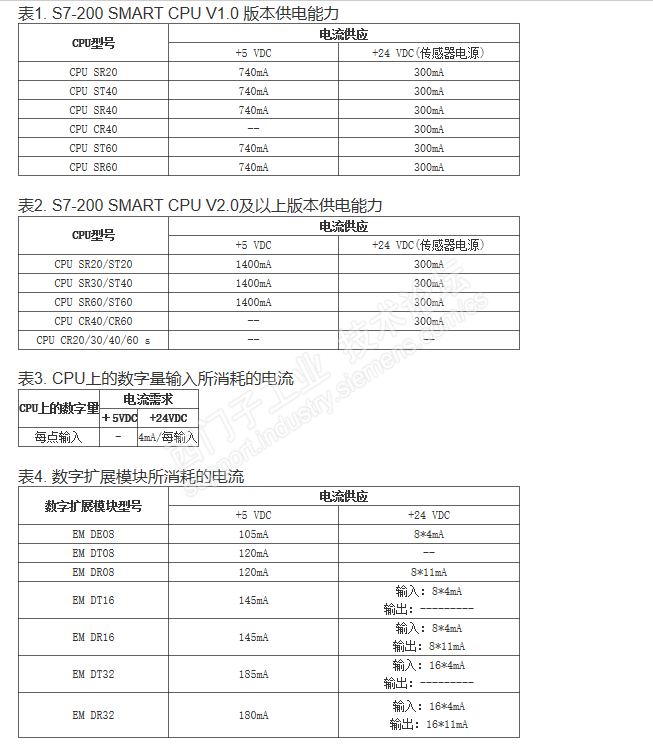

感觉扩展模块带的有点多了,是各扩展模块独立供电还是插在主CPU上一体供电
