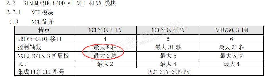

阅读了版区置顶区的:840Dsl简明手册,遇到了一个困惑。请大家帮我解惑,谢谢!
下图中,710.3pn的控制轴数最大为8,NX10.3的扩展版最大2块。

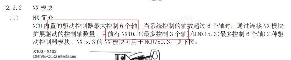

再下图中,说NCU的内置驱动器最大控制6个轴,NX10.3最多控制3个轴。
那我就寻思着,前后不就矛盾了吗?请问大家我哪里没有思考到才理解错了?
