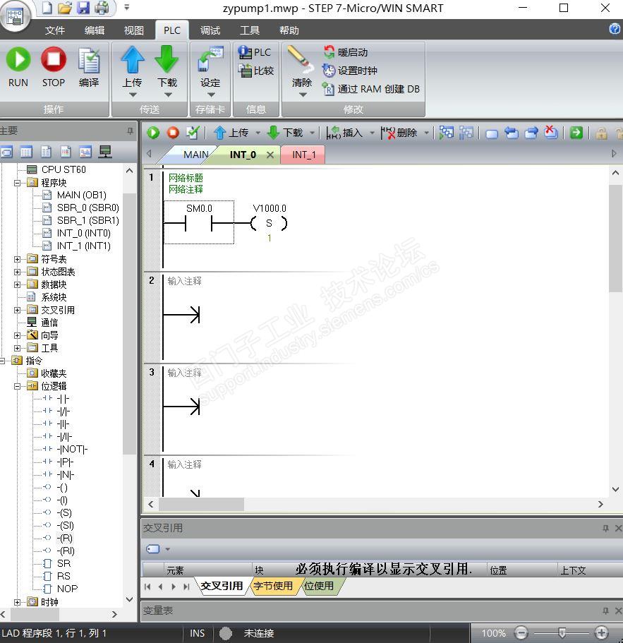

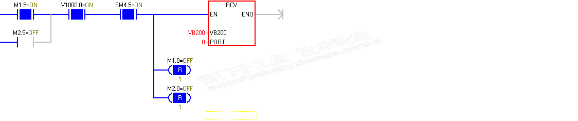

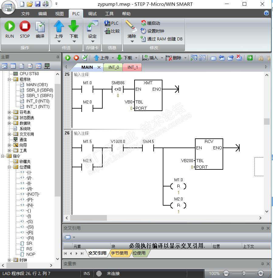

以下是引用sangshunyang在2020-05-10 00:27:28的发言 >8楼
这样应该就不会有问题了:
总感觉源程序怪怪的,为什么启动两个接收指令,还用时间脉冲控制
用中断不是很好嘛,在接收完成后中断程序发下一次请求的数据。
还是老错误,真是搞不懂为什么会这样哦
