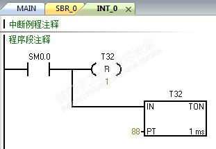

以下是引用WWCWWC在2020-05-10 10:54:00的发言 >21楼
有一点可以肯定,使用T32、T96定时中断一定是受plc扫描周期的影响,只不过看定时中断时间周期,周期越短,这个问题越明显。
如果在自己的时间到达中断里复位自己然后跟着out自己的线圈。那么,是不是可以不受扫描周期的影响?
虽然不是无缝接驳两次计时,但是这个缝隙就是中断的调用时间+复位指令执行时间+out计时器指令执行时间。严格说就不受扫描周期影响了。
这个图,示意一下。这个中断程序是T32的定时到达中断。里面就这点程序。谁有plc试一下。
