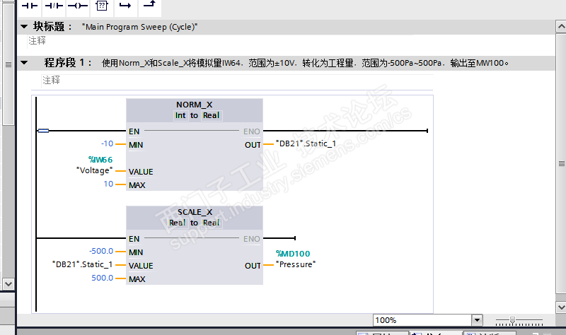

西施,这个模拟量输入这块-+10V
406
2020-05-10 18:58:23
西施,这个地方-10和+10,应该写-27648和+27648吧?对于本体上模拟量输入支持0-10V,如果要接电流信号的传感器,中间是不是接一个电流转0-10V的变送器就可以了?谢谢西施
