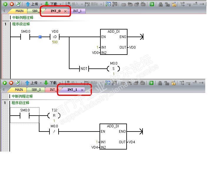

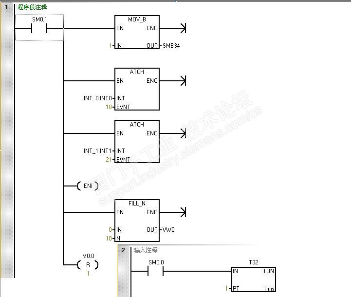

以下是引用winter938在2020-05-10 21:13:08的发言 >
估计这个和SMB34,35做的循环定时效果是一样的,中断程序中自增加的数值长时间运行也不会出现差异
我就是这样测试的,上程序,图示:
shine侠说的有道理,使能T32用SM0.0与T32自身的nc触点应该是有区别的,我测试一下。
