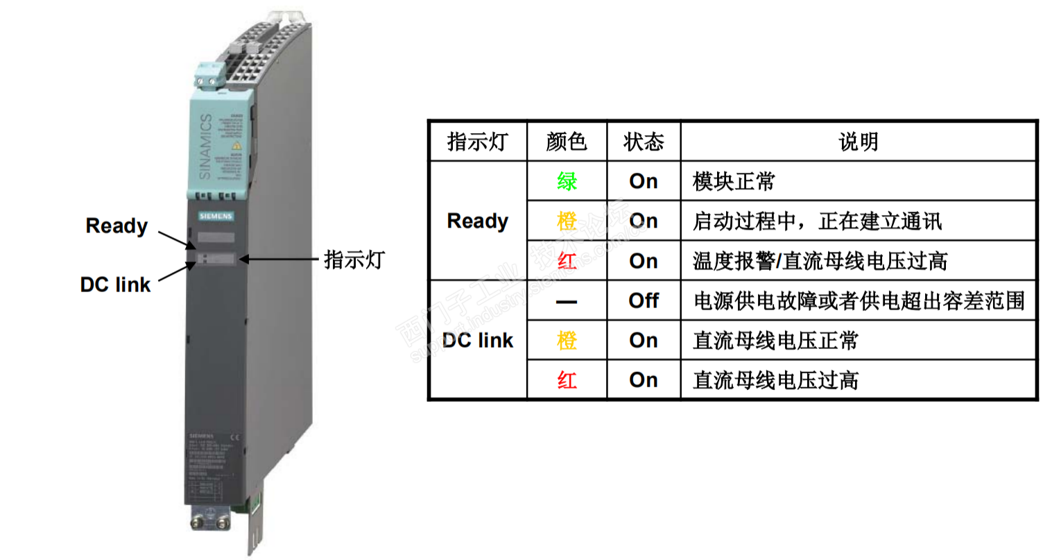

  西门子828D应用已近十年,中间功能也不断的提升,这么多年的应用,设备维修已经是不可避免的,然后通过828服务窗口来直接判别故障的起因以及故障位置就尤为重要,我个人维修时就习惯通过窗口状态来判断故障的原因,接下来我图片展示我常使用的服务窗口介绍:
图片1PPU正面指示灯的含义:

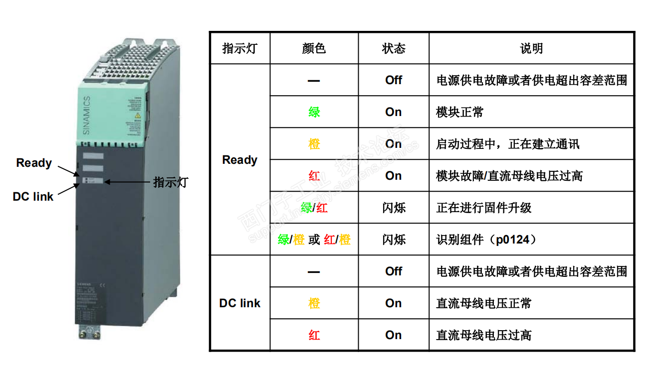

图片2Smart Line Module指示灯含义:

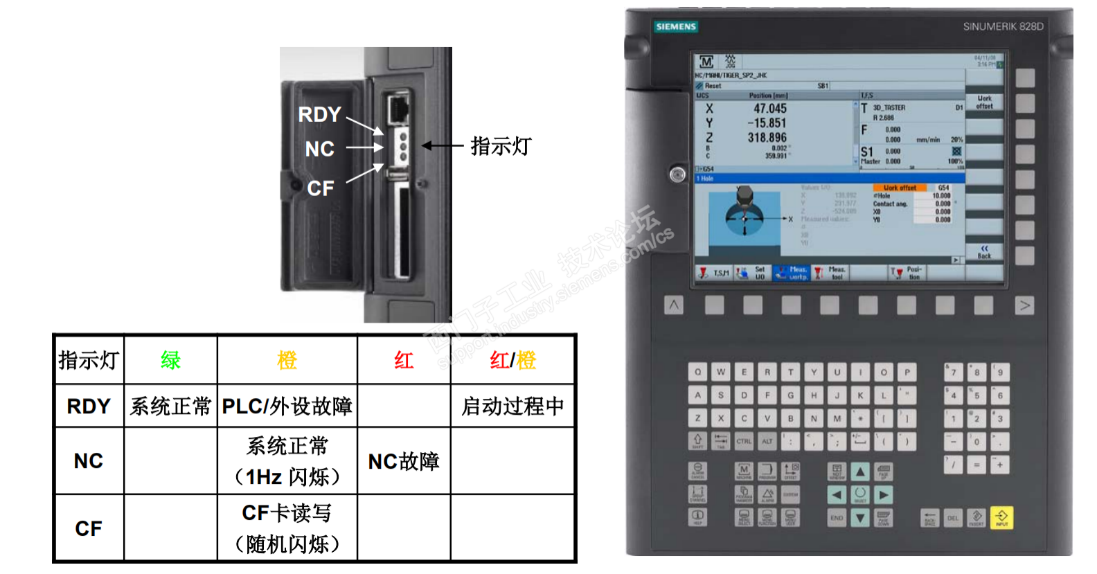

图片3Motor Module指示灯状态的诊断:
