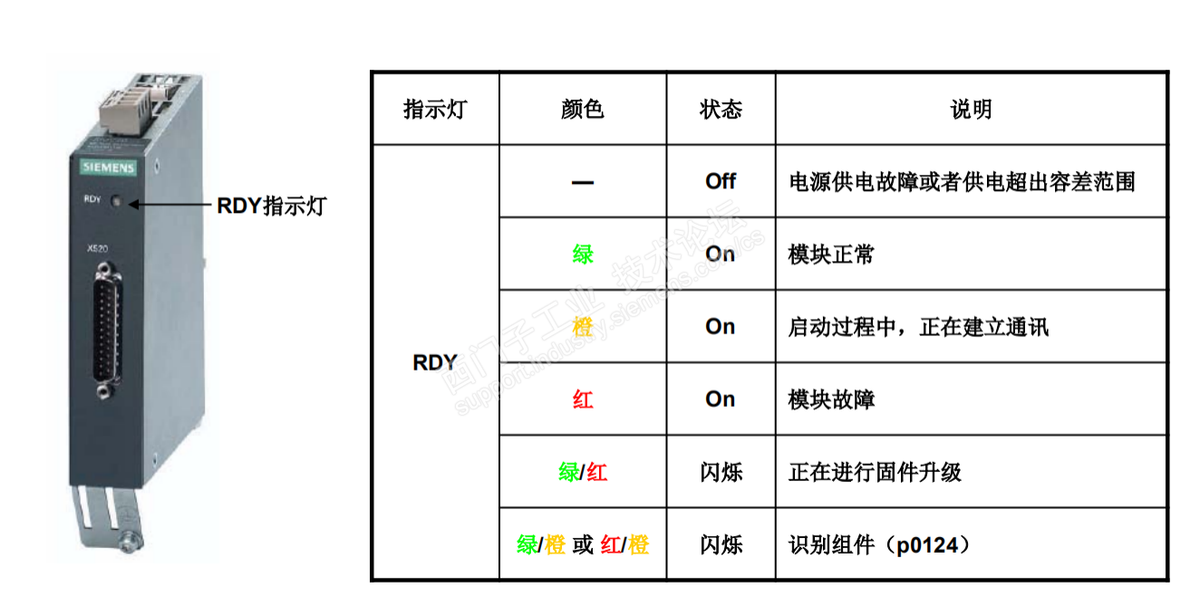

图片4SMC20指示灯含义:

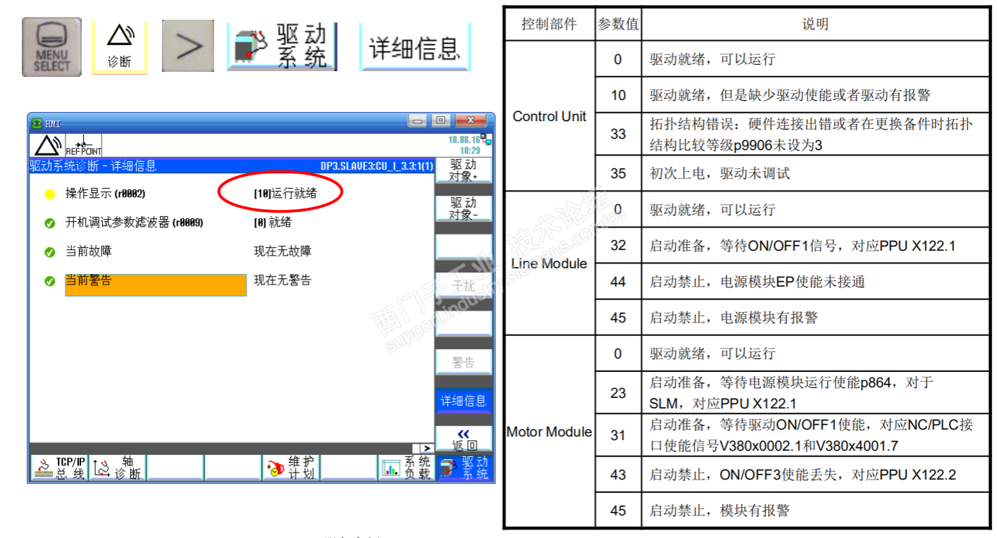

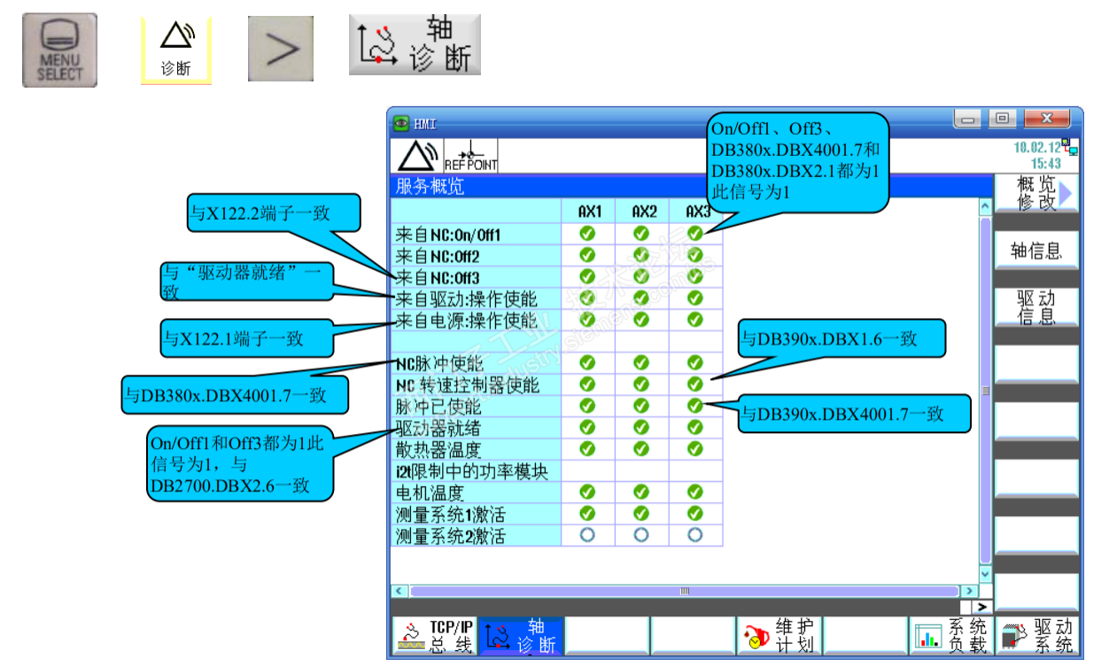

图片5轴诊断画面,该画面很重要,是判断驱动使能故障的主要依据:
图片6驱动系统画面:

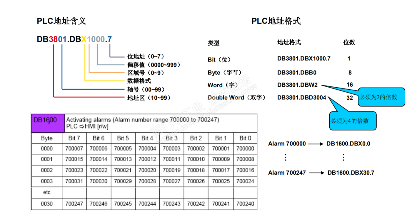

图片7用户报警的诊断,所谓用户报警就是用户自定义报警的地址也就是7开头的报警:
