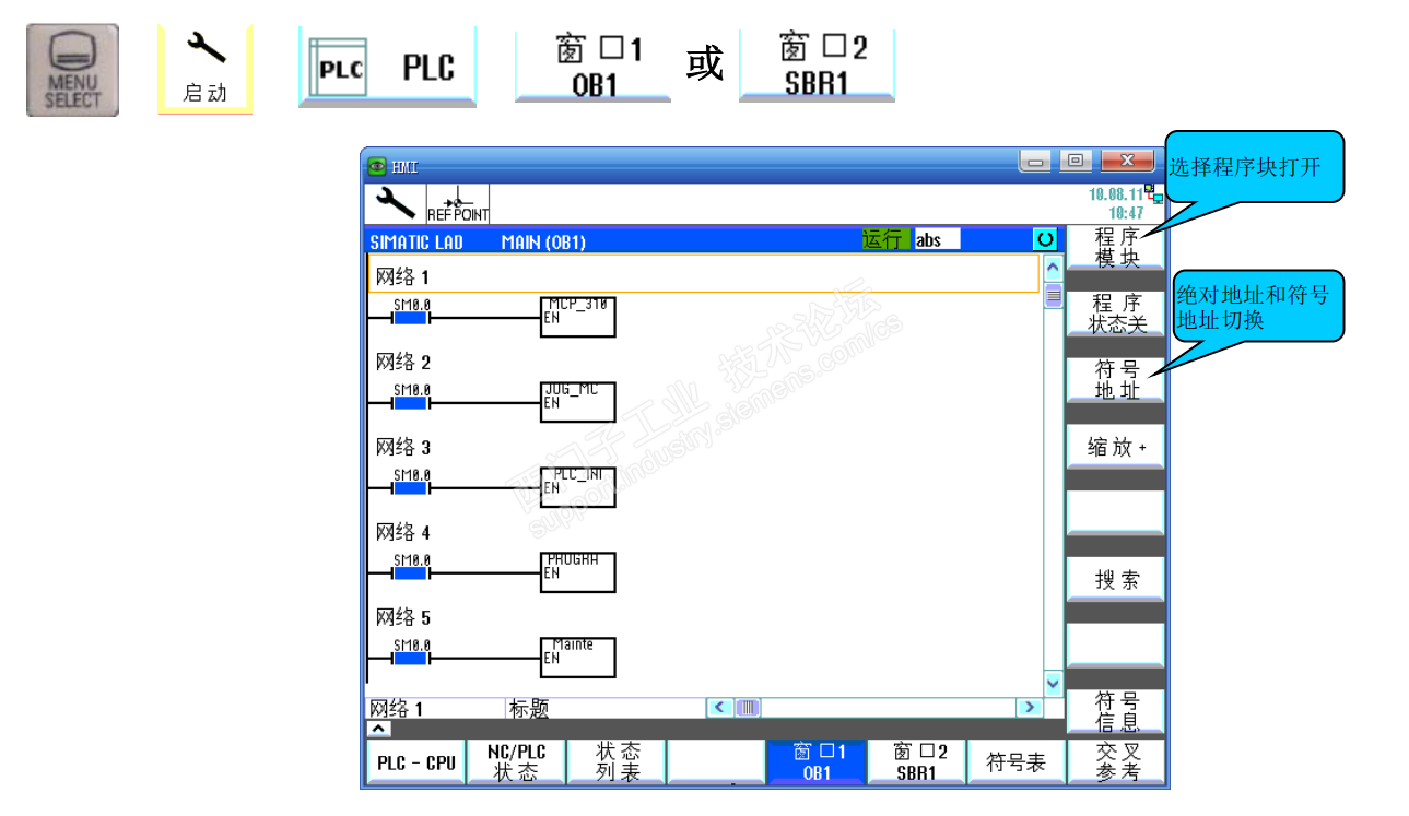

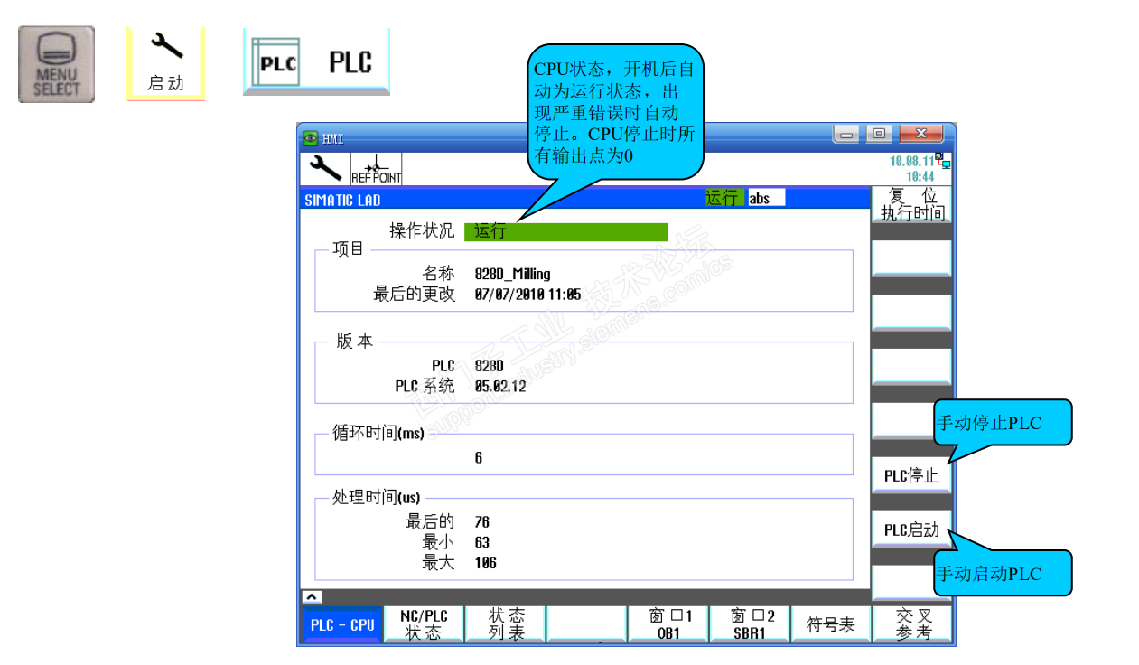

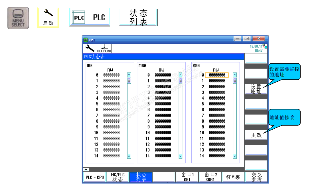

接上一回帖图片8PLC的在线诊断还有PLC在线状态图片暂不上传了:
图片9PLC在线状态诊断表:
图片10PLC在线诊断浏览器,该诊断画面是监控PLC在线状态,可以根据接口的状态来判断报警的来源,以及各输入输出点的实际值从而判断动作。
828的诊断我个人而言常通过以上画面来实现对故障的判断与分析,其进入该画面在图片左上角都有按键先后指示,希望对维修的坛友能有帮助!
