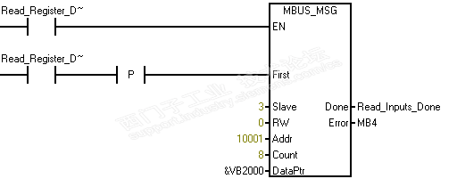

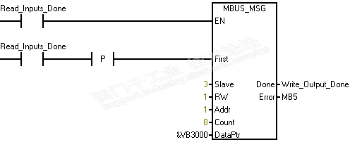

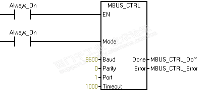

S7 200 smart modbus rtu通讯方式 针对com1口的程序 我的程序可以实现嘛

针对port1口该怎么编写程序?
S7 200 smart modbus rtu通讯方式 针对com1口的程序 我的程序可以实现嘛 已锁定
