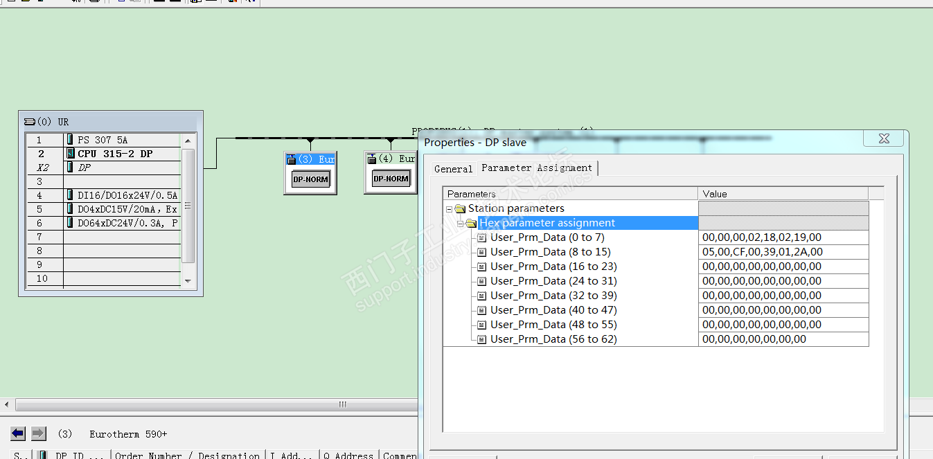

如上图,用S7-300的PLC硬件组态时就可以更改十六进制分配参数的地址,这样就可以和IW  QW对应起来。
