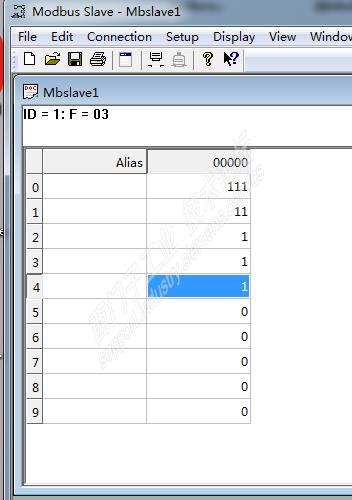

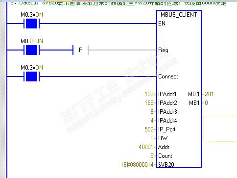

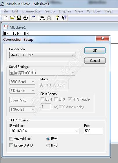

使用modbus Slave调试工具创建服务器
先手动修改M0.3为1,再手动修改M0.0为1。这时不报错,数据也没获取过来
