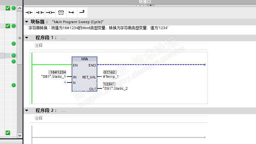

只注意这个结果了没有注意返回值 -32382 是个溢出的标志吗?还是有啥意思?帮助上没有这个代码
