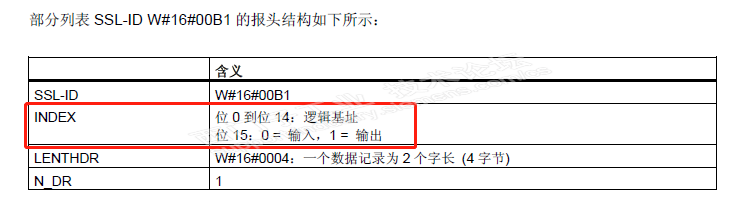

西门子300PLC调用系统功能SFC51读取模块诊断信息,INDEX选项该怎么填?
位0到位14:逻辑地址代表什么意思?
