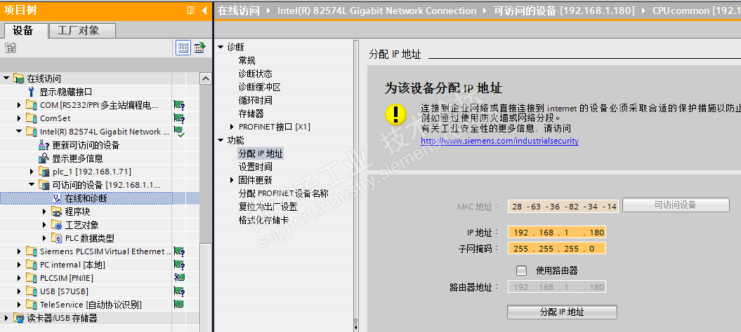

第二问应该是在在线访问搜索到CPU后进行修改IP
