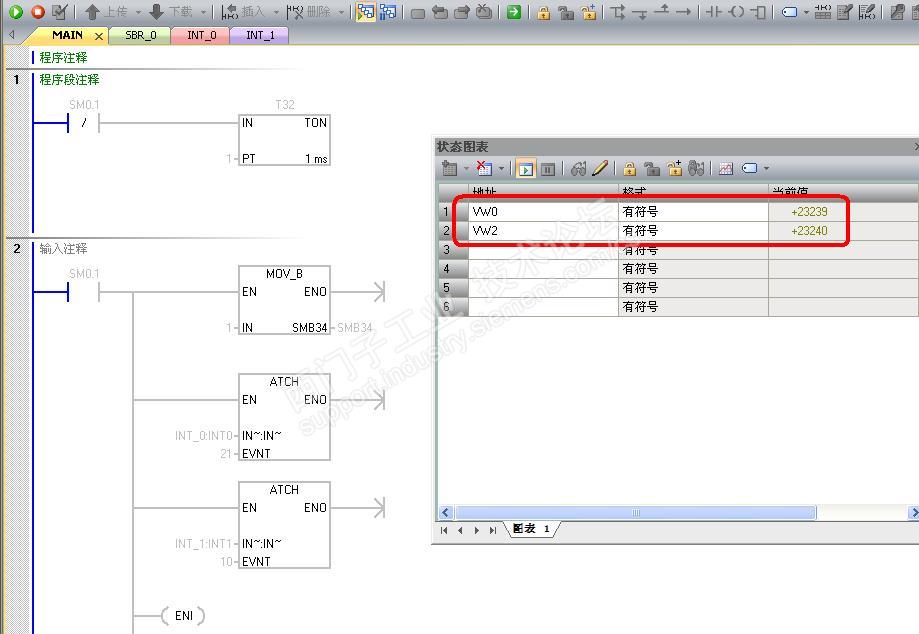

@winter938:
根据你的意思,我验证了基本没有了差异。我为了找一个差异将定时中断时间改为1mS,运行结果图示:
