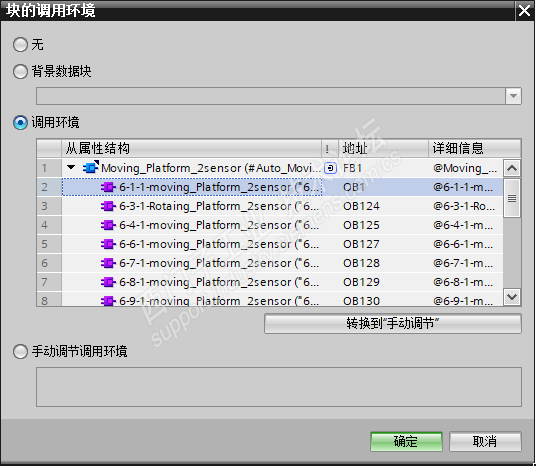

不太清楚您的问题,我理解您是说监视总在变是吧,那就是调用环境出问题,您是需要监控FB5在OB1的FB1内吧,那就需要您在调用环境更改为这样
这样就能正常监视了
