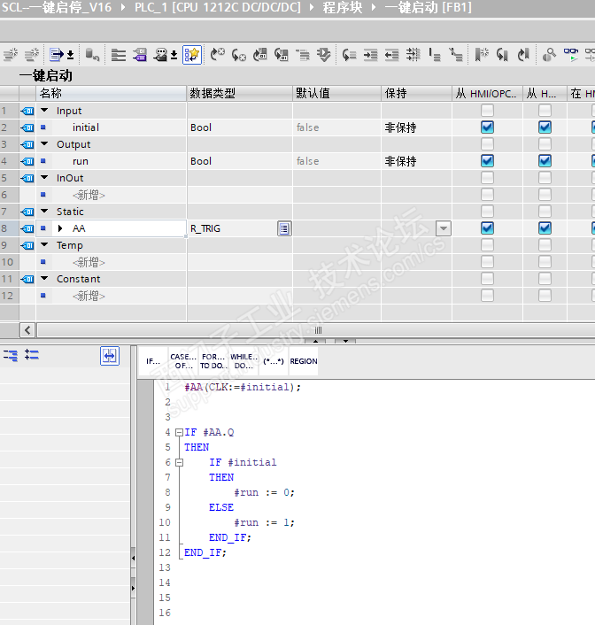

我试了一下,还真不行,最后发现是多重实例的名字问题,用2个字母就可以了
