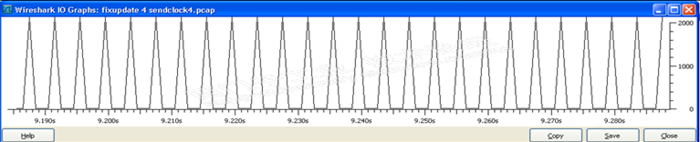

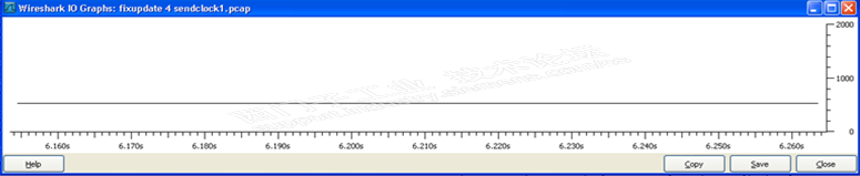

以下是引用小釉在2020-05-11 16:24:31的发言 >8楼
Profinet cpu的发送时间周期和刷新时间的比例关系
Profinet中cpu有发送时钟周期和profinet的刷新周期这个比例关系有什么讲究
比如现场有好多profinet 消费者
如果cpu的发送时钟周期和刷新周期是一样的,还有一种情况时钟周期是刷新周期的1/4,
这两种设置哪种更合理一些呢?
另外不是太明白的是为什么刷新周期必须是时钟周期的2的n次方倍,只要是整数倍就可以吗
这里我不是太明白您的问题。我的理解您是想知道PN实时通信的参数优化吧?也就是Send Clock和Update time的关系。根据PN标准,MinDeviceInterval=Send clock,最小设备间隔是设备在一个确定时间间隔内提供新数据的能力,也就是Phase。Send clock越小,优化程度就越高。举个例子,如果有4个IO设备,update time是4ms,如果Send Clock=4ms,那么每隔4ms, 4个站的数据都会被IO控制器发送出去,这意味着同一时刻出现了4个数据。然而如果Send Clock=1ms,那么实际上出现了4个phase,IO控制器就会优化发送顺序,在一个4ms周期内,实际上是按照每隔1ms发送一个站的数据,所以通过Wireshark你会看到前者是出现了网络负荷的尖峰,而后者则是一条水平线,那么对于网络的冲击可想而知。
