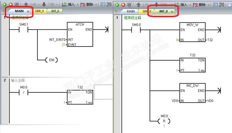

以下是引用WWCWWC在2020-05-12 13:42:06的发言 >
@芳季:
   季侠,我还真的根据你的含义,写了一个验证程序,定时中断时间分别由10mS、5mS、4mS、3mS、2mS、1mS各种设置,并按你的先使能T32定时器,然后关闭使能条件,让所连接的中断子程序运行T32,结果都不能够运行起来,我认为,当中断连接被执行是一个周期的事情,然后让定时中断“自激”起来?我关闭外部T32使能后,定时中断子程序中的T32无法再自激运行了的。
T32在初始化子程序里,初始化不关闭使能。初始化子程序只执行一个周期。之后T32不被扫描仍然可以继续工作,并适时产生中断。
