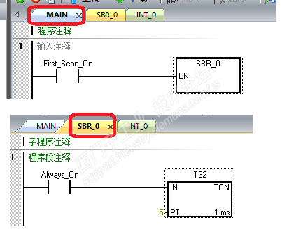

以下是引用WWCWWC在2020-05-12 14:25:21的发言 >46楼
你写一个程序,我试试。
以下是引用芳季在2020-05-12 14:20:27的发言 >:T32在初始化子程序...
引用详细内容:
T32在初始化子程序里,初始化不关闭使能。初始化子程序只执行一个周期。之后T32不被扫描仍然可以继续工作,并适时产生中断。
就这样啊。
初始化调用子程序,在子程序中用SM0.0调用 TON T32。
不扫描 和扫描时的IN脚断开是两回事
