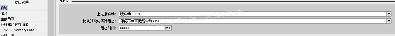

回复:S7-1515R 启动后STOP

在硬件组态中设置一下启动项:
正常冗余运行时主从CPU显示为R-Red。
1500冗余的坑比较多,其中最重要注意的是如果一个系统中有多套1500冗余的PLC必须配备西门子的X200系列以上的交换机。
当时为了测试多套1500冗余通讯弄了我很多天才发现问题的根本原因
总之1500冗余建议在厂内多做试验,别在现场摸索会郁闷死你。
