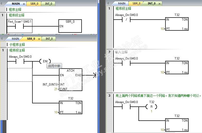

以下是引用WWCWWC在2020-05-12 14:25:21的发言 >
你写一个程序,我试试。
试试下面这个原理。
这个中断程序执行的间隔就是我所说的不受扫描周期影响,但是间隔仍然会略大于设定值。
中断程序从入口起,到T32on的线圈,需要多少时间执行,就是中断间隔增加了这么多时间。你可以用for插入到T32 on线圈之前,阻止T32 on的动作,应该可以看见中断间隔延长了。把for插入到别的地方,或者插入到主程序,应该也不影响中断间隔。
以上纯属我猜。
