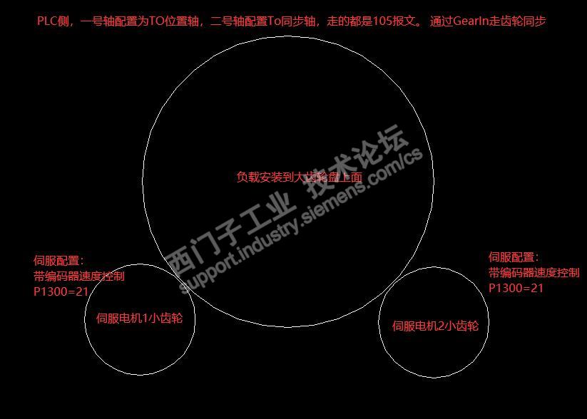

以下是引用kdrjl在2020-05-11 17:57:25的发言 >5楼
没有中间的匀速过程?正向启动停止,反向启动停止?那这个太简单了吧?这...?很容易吧?
那个链接的西家传动文档,阅读了吗?
我推荐你:
两电机都恒转速控制,两变频器的速度调节器均采用PI调节器;
两电机的速度调节器都激活DROOP(下垂特性),
两电机的速度给定采用一个设定值设定。
试试它们的整个运行过程,是不是负荷平均分配了?这样的负荷平衡使用条件是两台电机参数一样。

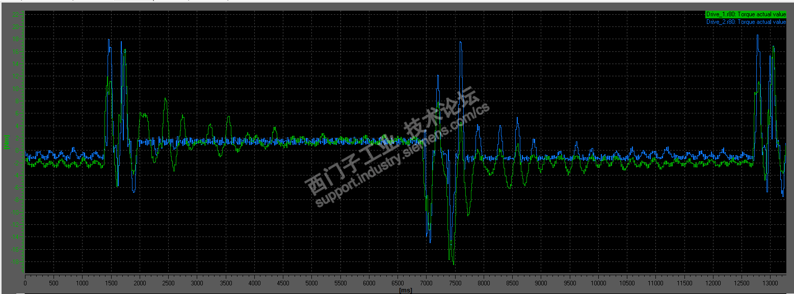

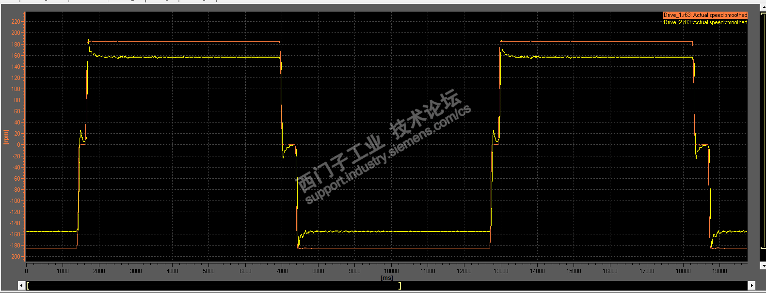

以下是引用手机用户20180930692767在2020-05-11 15:54:41的发言 >:整个工作过程 就是...
引用详细内容:
整个工作过程 就是,  两台电机 启动 正转 停止  等待  启动反转 停止
具体的配置:和运行曲线就是这个样子。  大齿轮拖动一个剪板机,来回的摆动,裁剪钢带出梯形料。
现在问题是: 启动停止过程中抖动比较厉害,负载的分配不是特别好。都是伺服控制不是矢量控制,没办法激活软化功能。
