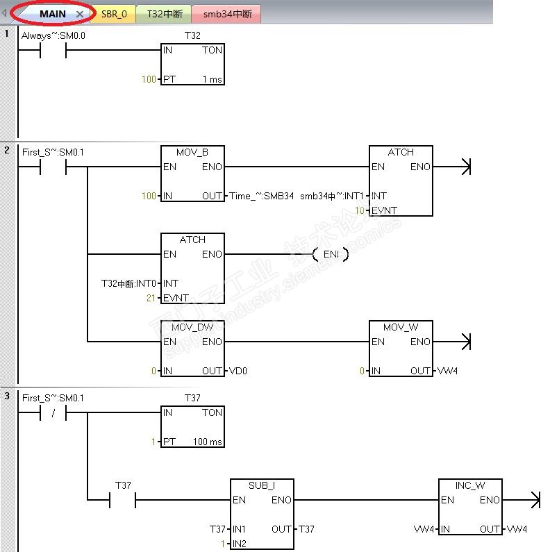

把我32楼的图片中的程序主程序改动一下增加个100毫秒分辨率的定时器,再观察一下持续运行后VW0,2,4是否一直保持一致。
