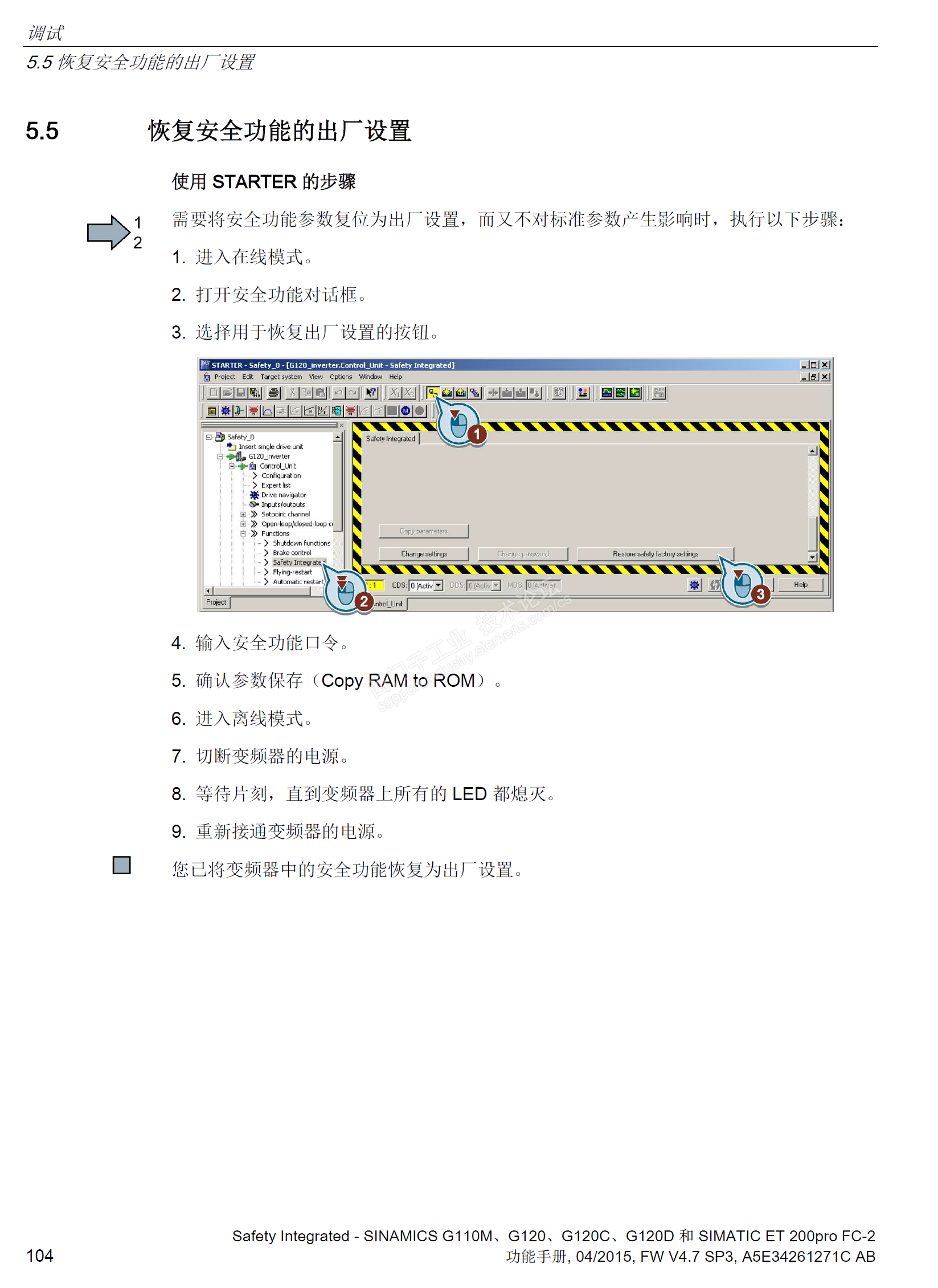

要按照安全集成调试手册操作。
先恢复安全参数出厂设置吧。
G120安全集成调试手册
