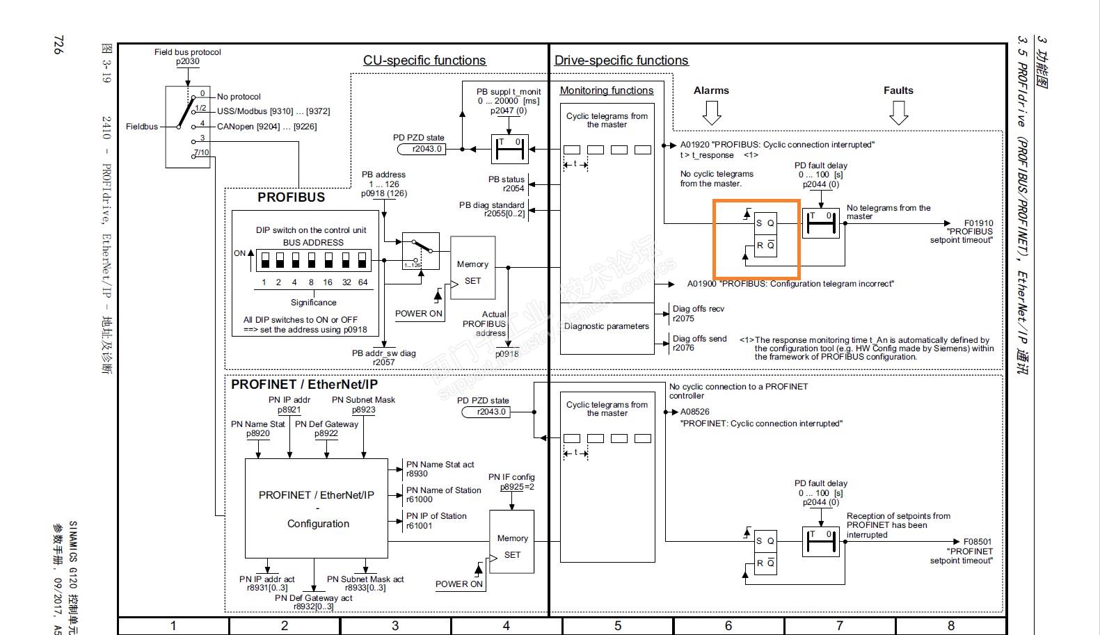

G120 CU250S  功能图2401 中
方框选中的SR 触发器   是置位还是复位优先呢
这个实现了什么功能呢
能不能简单说下工作时序
谢谢
