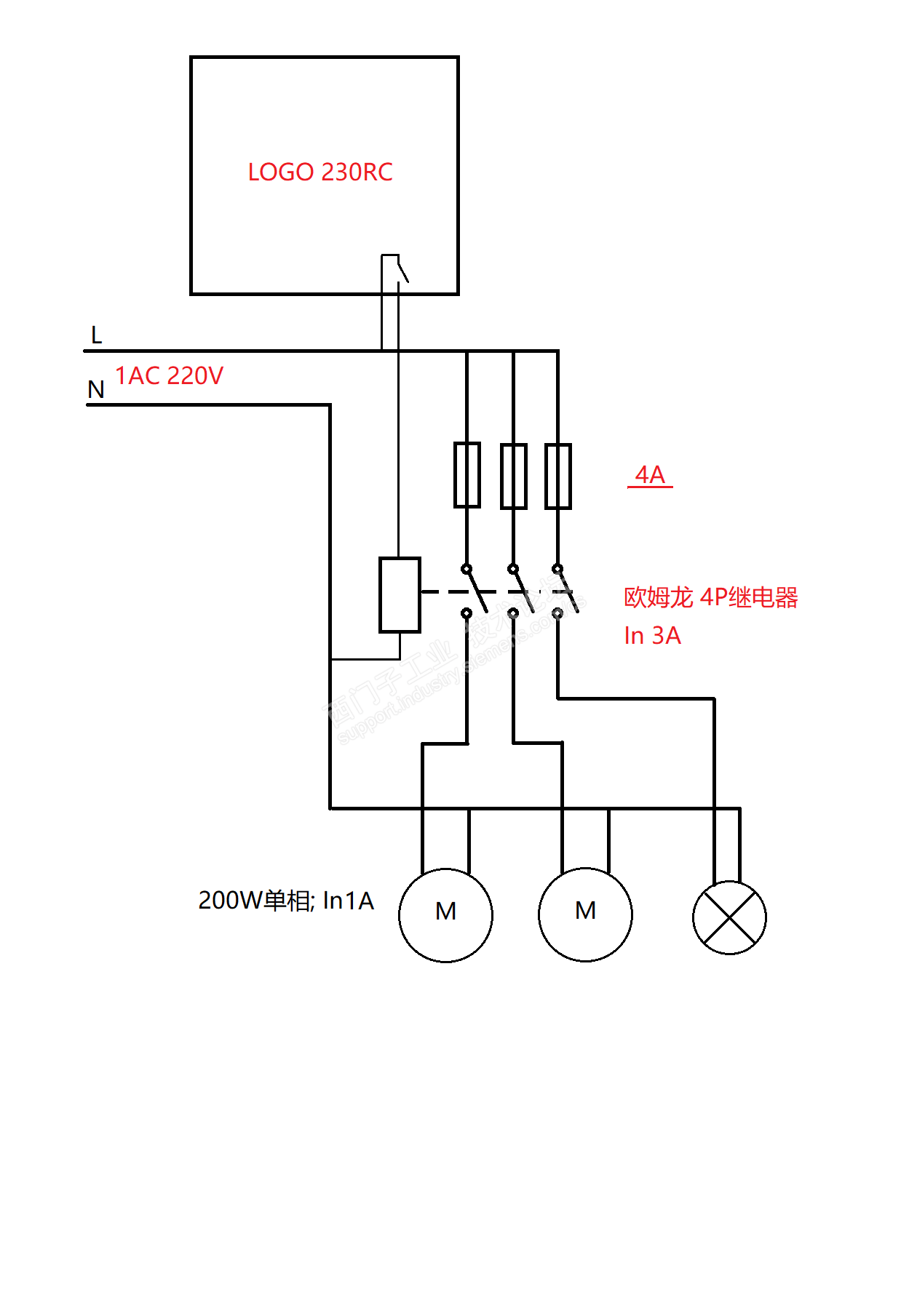

以下是引用yming在2020-05-13 08:21:00的发言 >5楼
判断正确。
以前也用过4P小继电器这样的应用,运行几年也没有发现触点问题。
如下图:
就忽略了这个问题。
以下是引用蓝关道人在2020-05-13 07:40:24的发言 >2楼: 据我估计应该是继...
引用2楼详细内容:
 据我估计应该是继电器起弧短路造成的,更换为2P10A继电器试试,最好用接触器
中间继电器没有灭弧装置,这应该是问题所在之处了。因为是单相电机,可以选择控制火线。
