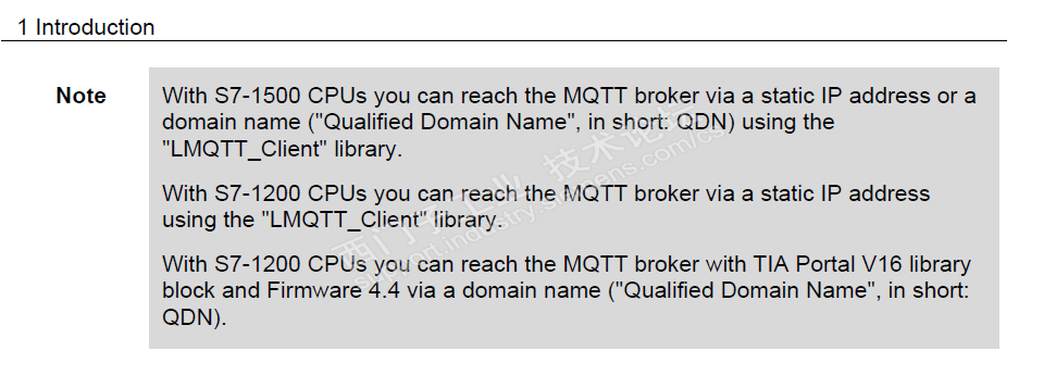

以下是引用shine在2020-05-12 11:03:55的发言 >5楼
最近我在看LMQTT库的时候在它的手册中看到的。
V16的MQTT库 + 4.4以上的固件,可以通过QDN访问MQTT BROKER
以下是引用quiet在2020-05-12 10:41:35的发言 >4楼:1200新固件支持域名...
引用4楼详细内容:
1200新固件支持域名访问,支持外网访问,有文档资料吗
以下是引用shine在2020-05-12 09:34:59的发言 >3楼:最简单的办法 两边...
引用3楼详细内容:
最简单的办法 两边都要有公网IP,固定的最好,动态的话,每次改变IP都需要告诉对方自己新的IP。200SMART不支持域名访问,只能通过IP,要不然可以使用动态域名。1500和 新固件版本的1200可以通过域名访问。然后,你需要在网关设备(你的路由器)上设置端口映射,外网访问你的公网某个端口的时候,直接映射访问你PLC的端口。
另外,你可以在阿里云或者其他类似的提供云服务的公司,租用一个虚拟服务器,自己做一个转发程序,通过服务器转发,对服务器的性能并没有什么要求,每年的费用也没多少。之前租过国外的VPS,搭梯子,一年也就100多块。
再或者,你组一个VPN,把两个位置的网络构成一个虚拟专网,就可以像访问一个局域网内的设备一样访问了,但是需要升级你的网络设备。
多谢,什么时候实验一下
