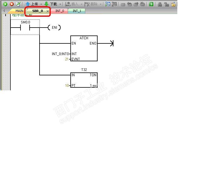

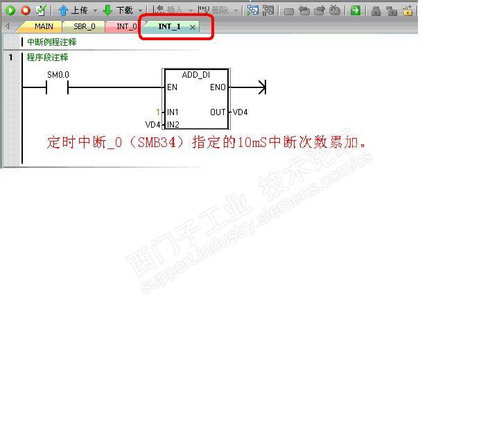

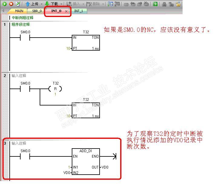

根据季侠给出的程序,我补充了一些主要是为了方便区分、比较定时中断的运行情况。
主程序:
SBR_0:原汁原味的。
INT_0:
INT_1:
测试结果:
