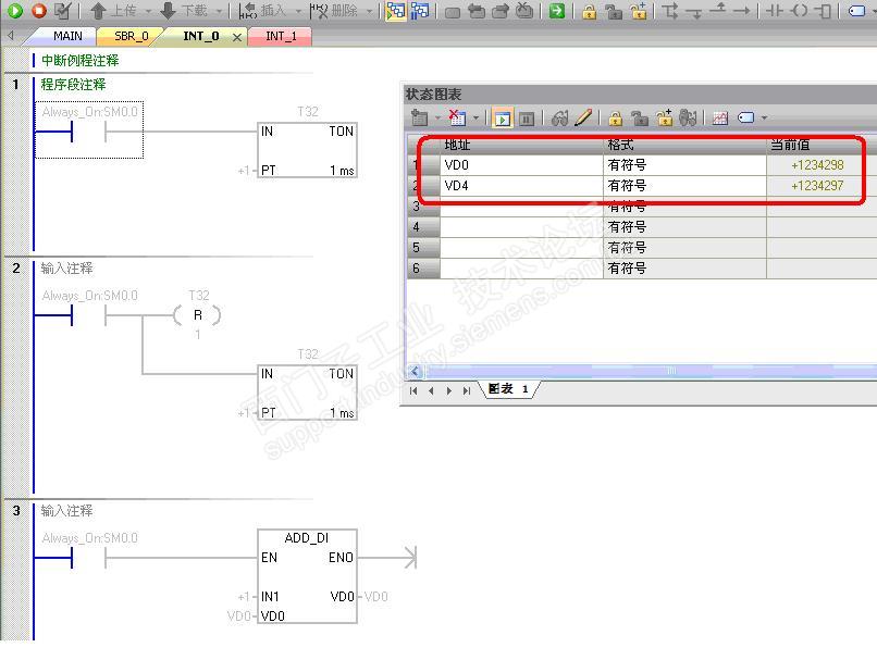

实际上,你这个自激的T32,已经抛弃了原有程序的扫描周期这个概念,让T32也进行无缝的循环中断了,如果这个理论成立,那么,我们理解的所谓缝的概念是可以通过程序来弥补的。
我在测试更长中断次数的结果,稍等我截图上来。
